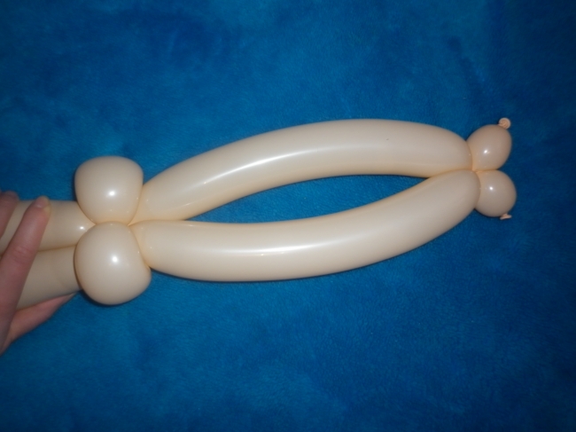

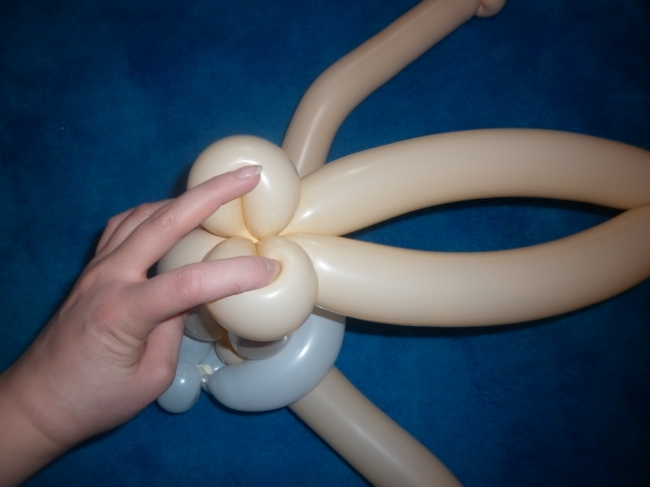

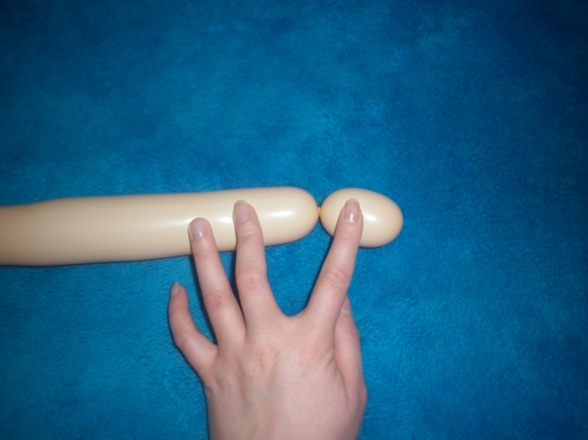

1)Надуйте 2 бежевых 260-х ШДМ, оставив у каждого хвостик длиною в 3 пальчика.
2) Сделайте на первом шарике пузырь на 3 пальчика, затем со вторым повторите то же самое, далее скрутите шарики между собой в местах стыка.
3)Далее, отмерьте на каждом шаре по 15 пальчиков, сделайте пузыри и скрутите их между собой. ( Я делала шляпу на детскую головку, поэтому отступала 15 пальцев, для взрослой - оптимальный вариант 20 пальчиков)
Эта часть будет руками малыша, обнимающими вашу голову.)

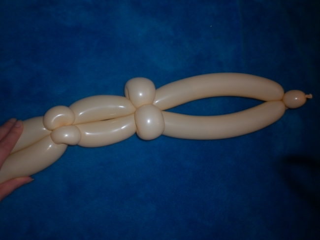

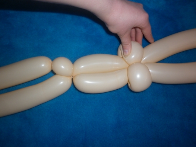

4) Затем, на 1 шаре отступите 5 пальцев, сделайте пузырь, перегните и скрутите его. То же самое нужно сделать и со вторым шариком.
5) Отступите на обоих шарах по 6 пальчиков, сделайте пузыри и скрутите их между собой. (Это будет туловище)
Затем, на 1 шарике сделайте маленький пузырь на 2 пальчика и скрутите его в «ушко». То же самое нужно сделать и со вторым ШДМ.
И перекрутите «ушки» между собой.
6) Убедитесь в том, что оставшиеся кончики- одинаковой длины. (Если один шар длиннее- не расстраивайтесь, его можно сдуть до размера более короткого и аккуратно завязать. )

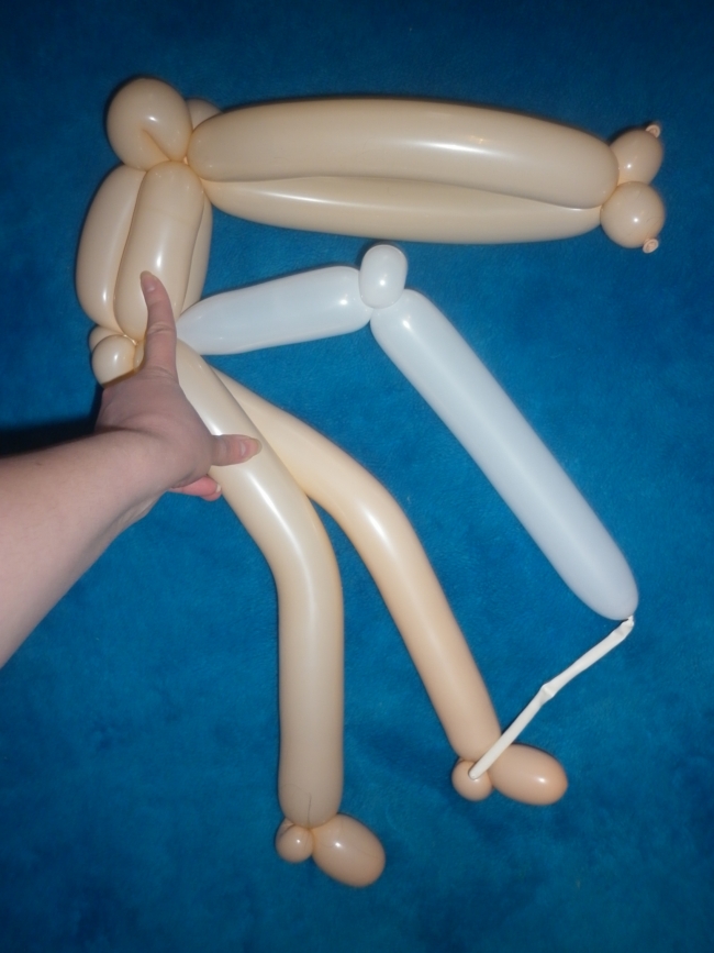

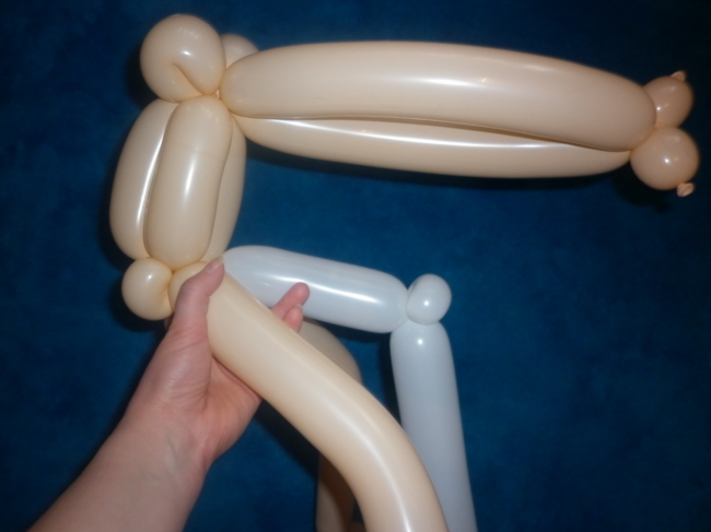

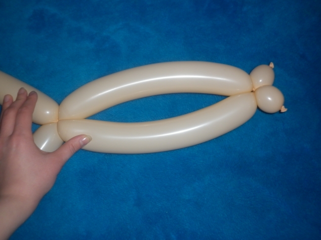

Дальнейшие манипуляции мы будем проводить с конца нашей композиции.

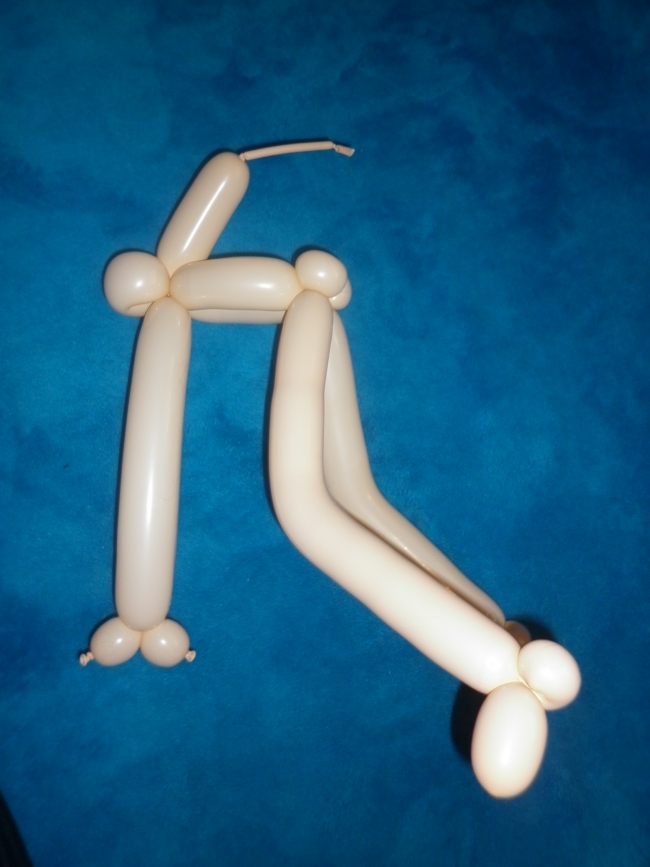

Отступите от конца одного из наших шариков 3 пальчика, скрутите пузырь, затем сделайте пузырь размером с 2 пальчика и скрутите его в «ушко». То же самое нужно проделать и со вторым ШДМ.
Это будут ножки малыша.  Затем согните каждую «ногу» пополам и подержите так немного.  Так мы наметим коленки для большего сходства.)
7) Далее, к воображаемому туловищу сзади нужно прикрепить ШДМ такого же размера, т.е. в  6 пальчиков
8) Затем, чтобы наш «Малыш» не бегал с голой попкой - надо сделать ему памперс. J

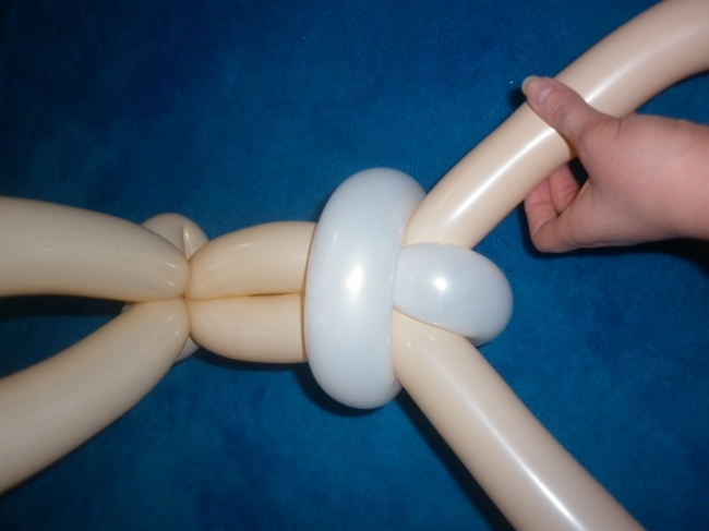

Надуваем белый 260 ШДМ, оставив хвостик на 5 пальчиков.
Делаем пузырик на 8 пальцев, затем на 2 пальчика и скручиваем последний в «ушко». После этого нам нужно будет сделать еще один пузырь- на 15 пальцев, а оставшуюся часть- сдуть и завязать.
Далее, берем начало нашей белой ШДМки и привязываем малышу между ног, спереди. Прижимаем к воображаемой попке и обкручиваем вокруг талии. Привязав конец к «ушку», которое мы сделали до этого.
Вид спереди- Вид сзади-

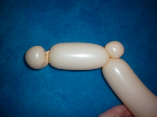

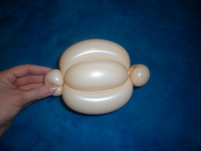

1)Возьмите бежевую 260 ШДМку. Надуйте ее, оставив кончик в 3 пальчика. Сделайте пузырь в 2 пальца, затем скрутите его в «ушко». Далее сделайте пузырик в 6 пальцев  и потом опять  «ушко» в  2 пальчика.  Затем, еще пузырь в 6 пальцев, перекиньте и прикрутите его к стыку ушка, и продолжайте так несколько раз. Общее число пузыриков в 6 пальцев должно составлять- 5 шт (3 спереди и 2 сзади)

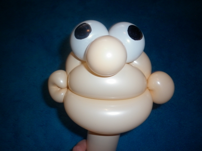

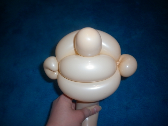

2)Далее, надуйте еще одну бежевую 260 ШДМку. Приблизительно, на 10 пальчиков и протолкните весь воздух в начало шара. Данную манипуляцию нам нужно сделать, потому что этот шарик будет у нас носиком и шеей. А нос, как вы знаете, по правилам этикета, всегда должен быть чистым.)))) Итак, делаем пузырик на 3 пальчика и проталкиваем между нижними пузырями головы.
Вот такая курносая рожица должна получиться.:)

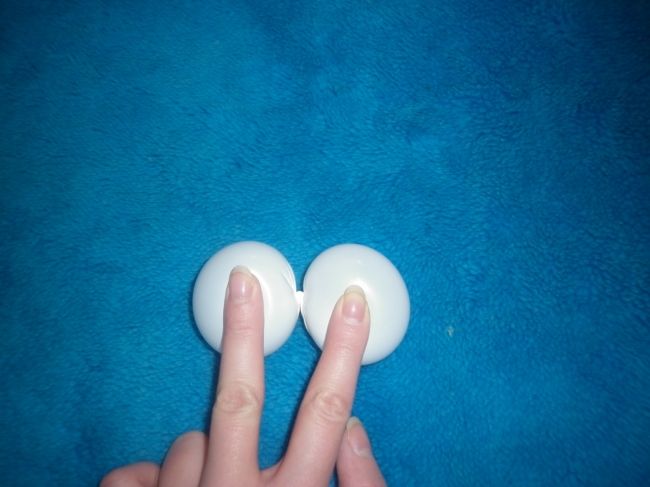

3)Далее, нашему «Малышу» надо сделать глазки. Берем обычный 5-дюймовый шарик белого цвета, надуваем его меньше, чем до середины, крепко завязываем и отрезаем хвостик, чтобы он нам не мешался. Затем, надавливаем пальцами на середину шара и прокручиваем две образовавшие половинки вокруг совей оси.  Обе  части должны быть одинакового размера.)  Дальше, нам нужно прости прикрутить глаза к носу и подрисовать зрачки фломастером.)

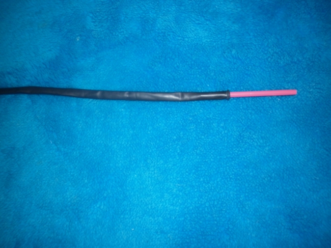

Возьмите обычные трубочки для сока (диаметр не принципиален, главное, чтобы она влезала в ШДМ). Нужно 7 штук. Отрежьте от каждой по 9 см. Еще нам пригодятся 7 коричневых шаров.
Возьмите обрезанные трубки и протолкните каждую в отдельный шарик до конца.

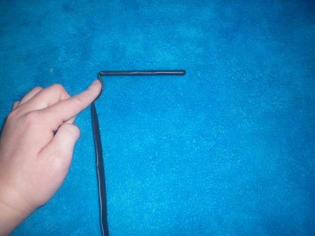

Затем, свяжите  шары с трубочками внутри между собой и протолкните в лицо  между глазами и лбом.

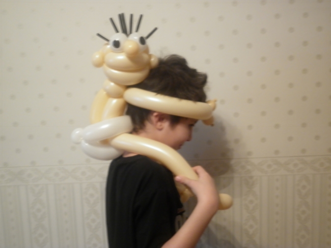

Далее, «излишки» шеи отрезаем и сдуваем. И теперь нам осталось только привязать голову к телу, а именно к пункту 4 в разделе ТУЛОВИЩЕ
Вот такой очаровашка должен получиться.)))
