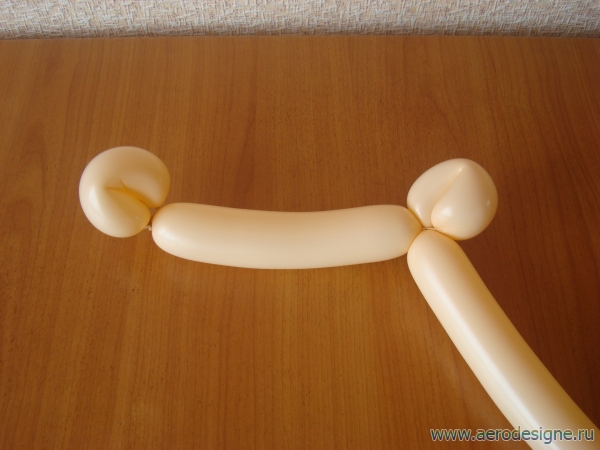

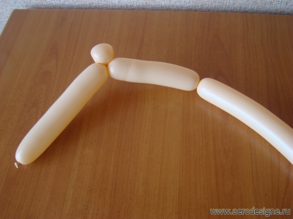

Делаю 2 уха, между ними отрезок-ширина будущего лица, у меня около 18 см,
Мужчина-красавец. 3
Этап 4

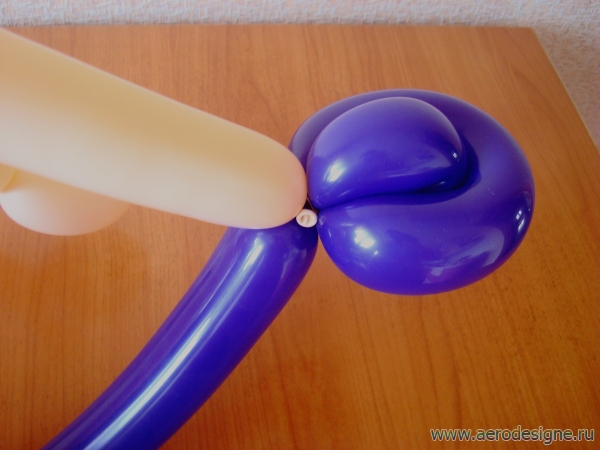

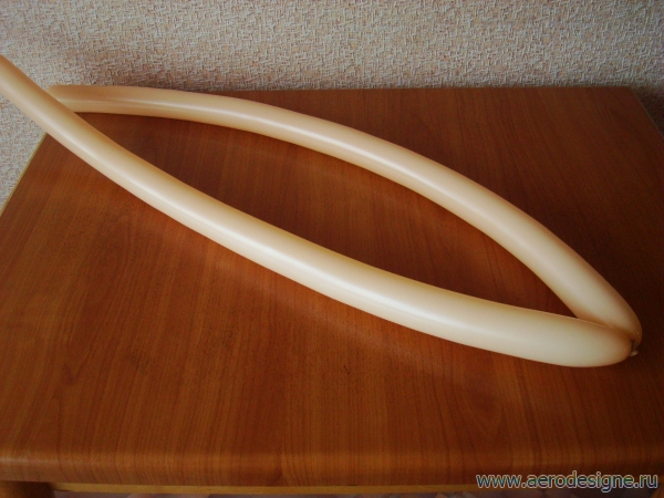

откладываю ещё такой же отрезок, скрутка за ухо и так делее. Когда заканчивается шар, привязываю новый.
Мужчина-красавец. 4

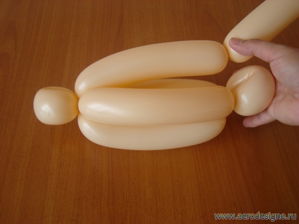

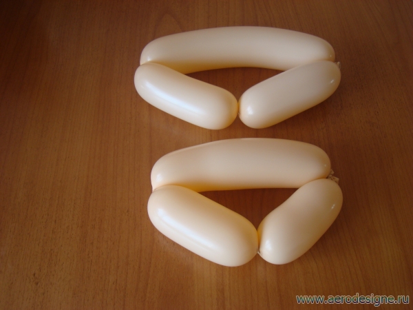

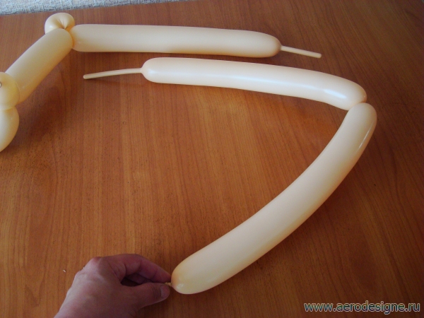

Всего делаю 7 таких отрезков. Шары нужно слегка растягивать и вкладывать между собой.
Мужчина-красавец. 5
Этап 6
Получается такая вот заготовка.
Мужчина-красавец. 6

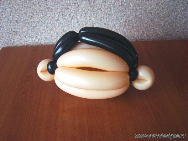

Креплю за ухо черный 160 ШДМ и начинаю аналогичным способом (цепляя за уши) формировать прическу.
Мужчина-красавец. 7
Этап 8
В нужных местах делаю скрутки(для пробора) и получше натягиваю шар чтобы он поплотнее прилегал к голове. Когда заканчивается черный шарик, привязываю новый.
Мужчина-красавец. 8
Этап 9
Вот что у меня получилось.
Мужчина-красавец. 9

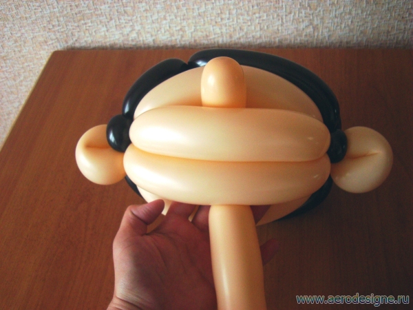

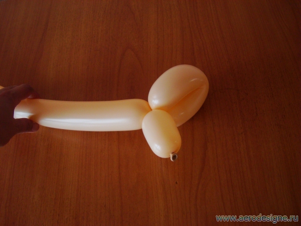

Из нового шарика делаю нос.
Мужчина-красавец. 10
Этап 11
Вставляю его в голову между шарами лица. А продолжение шара плавно становится и шеей и позвоночником.
Мужчина-красавец. 11

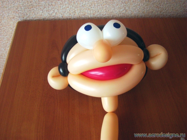

Этап 14
Глаза закрепляю за нос, наклеиваю зрачки, а малиновый рот просто вставляю между нижними шарами лица на нужную глубину. Голова готова.

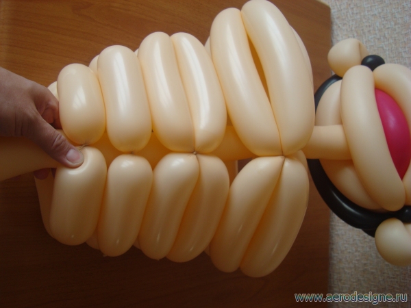

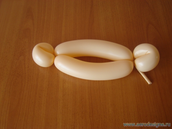

ТУЛОВИЩЕ. Из нового шара делаю восьмёрку.
Мужчина-красавец. 20
Этап 21
Креплю к шее.
Мужчина-красавец. 21
Этап 22
Два новых шара связываю с одного края.
Мужчина-красавец. 22
Этап 23
Цепляю местом связки за плечо, из неё буду делать грудную мышцу.
Мужчина-красавец. 23
Этап 24
Отмеряю одну грудную мышцу, скрутка, вторую грудную мышцу, скрутка за плечо, спинная часть, скрутка за второе плечо.
Мужчина-красавец. 24

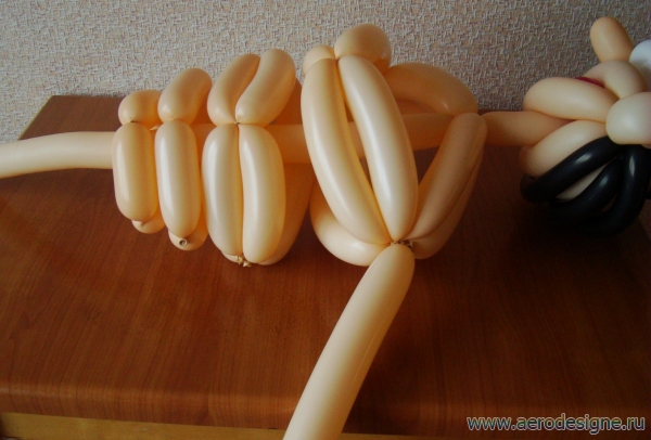

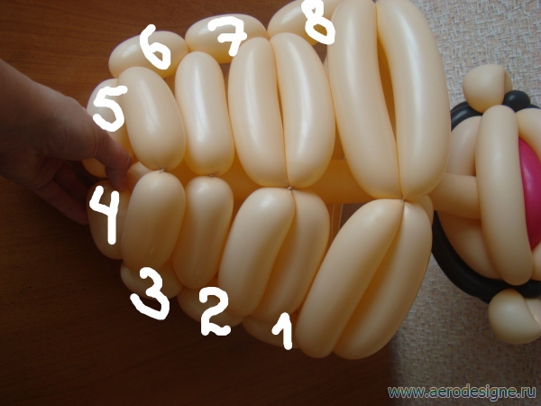

Из двух новых шаров делаю заготовку для следующей мышцы, она меньше, т. к человечек к низу должен сужаться.
Мужчина-красавец. 25
Этап 26
Делаю ещё две одинарные мышцы , каждая также меньше предыдущей.
Мужчина-красавец. 26
Этап 27
Нанизываю мышцы на позвоночник.
Мужчина-красавец. 27

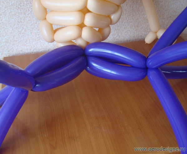

ШОРТЫ. Надуваю 4 шт. 260 ШДМ фиолетового цвета, просовываю через нижний край торса, формирую шорты.
Мужчина-красавец. 31
Этап 32

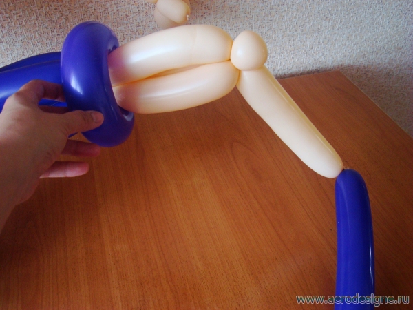

НОГИ. На новом шаре отмеряю около 18 см, делаю пузырь-колено, отмеряю около 10 см, скрутка
Мужчина-красавец. 32
Этап 33
просовываю её через край шорт, отмеряю вниз ещё 10 см, скрутка через колено и снова вверх 10 см.
Мужчина-красавец. 33
Этап 34
ножная мышца готова. Край шорт и пояс "обрабатываю" новым фиолетовым 260 ШДМ и к низу ноги креплю шар из которого буду делать обувь.

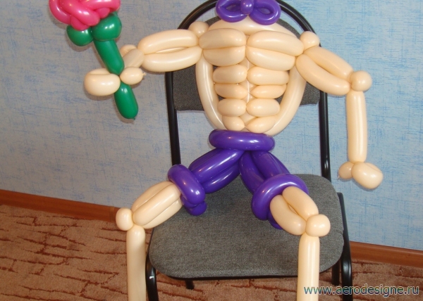

Одеваю бабочку из 160 ШДМ фиолетового цвета , креплю к плечам руки, даю в руки розу. Человечек готов. Всего доброго!!!
Мужчина-красавец. 39
