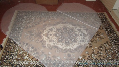

Этап 1
Сразу в магазине я попросила разрезать мне длинный кусок 12 м на две части - то есть по 6 м каждый, я сшила их вместе, добиваясь сделать ширину 3 м. У нас получился кусок ткани 3 м шириной и 6 метров длиной
Сеть для запуска в форме сердца своими руками 1
Этап 2
Складываем этот кусок пополам и получается квадрат 3 м на 3 м -видно на фото
Сеть для запуска в форме сердца своими руками 2

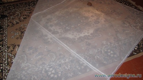

Этап 3
Зарисуем сердце
Сеть для запуска в форме сердца своими руками 3

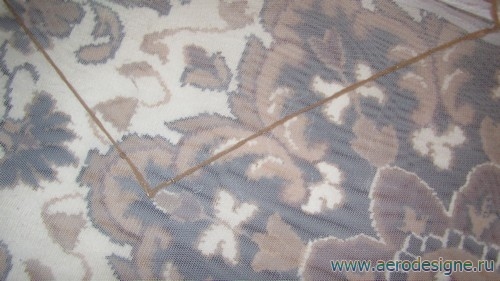

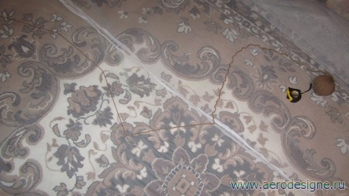

Этап 4
Разметим форму сердца, для этого я использовала нить и иголками фиксировала ее, мел не рисовал на этой сети, а фломастера под рукой не оказалось
Сеть для запуска в форме сердца своими руками 4

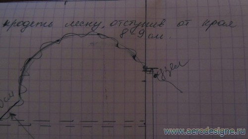

Этап 5
Сеть для запуска в форме сердца своими руками 5

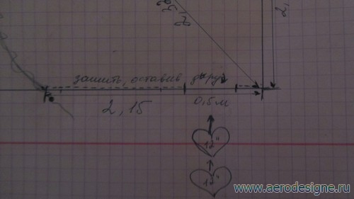

Этап 9
Далее прострочила край со стороны сердца длиной 2,15 , оставив внизу расстояние 0,5 м -для набивки шарами
Сеть для запуска в форме сердца своими руками 9

Этап 11
Леску -толстую 1,0 просто продела в фатин,отступая от края около 8-10 см , расправила , и на концах завязала узлы-3 штуки. на всякий случай прицепила прищепки. Транспортировали мы сердце в грузовике, набитое не до конца, возможности взять баллон с собой не было. Остальные гелиевые сердца перевозили в мешках для мусора.На месте сеть наполнили до конца, вот эти пол метра связали леской . Само сердце -сеть крепили на железную подставку Совет: битком нельзя наполнять фатин, а то леска начинает рвать его. Запуск смотрите по ссылке: http://www.youtube.com/watch?v=E9qHfyZ0cl0 Спасибо за внимание, надеюсь что мой урок пригодится и Вам , прошу комментариев , Ваших голосов, отличных оценок)))

Фото загрузила, а там почти ничего не видно! повторю размеры: от угла сердца -то есть середин-2,32 сбоку-2,15 верх- 30 см
