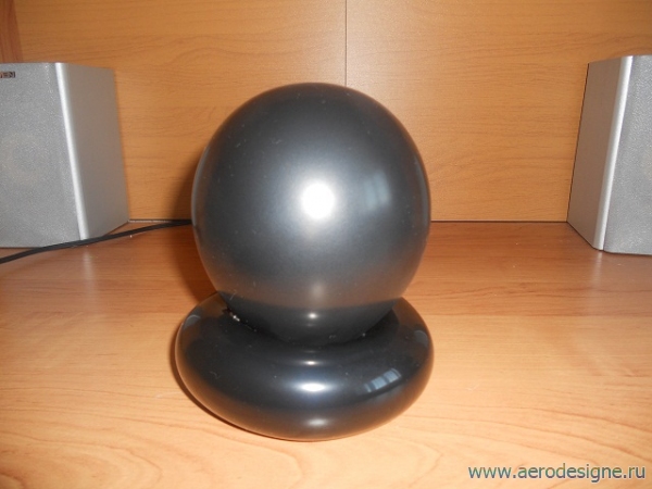

Поместим 5-ку в кольцо и зафиксируем все клеем.
Джентельмены 4

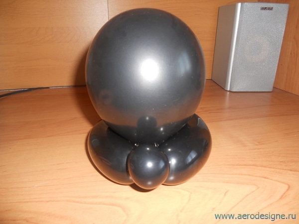

Этап 5
Вид сзади.

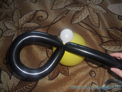

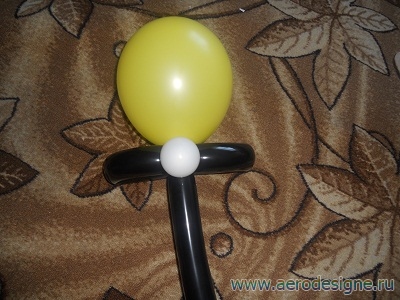

Надуем желтую 9-ку, беленькую 2-ку и черный шар для моделирования, недодувая 2 пальца. Свяжем шары между собой.
Джентельмены 6
Этап 7

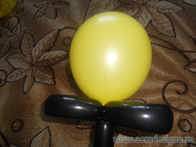

Затем делаем скрутки, как листики у цветочка. Сделаем кольцо из шдм и перекрутим его.

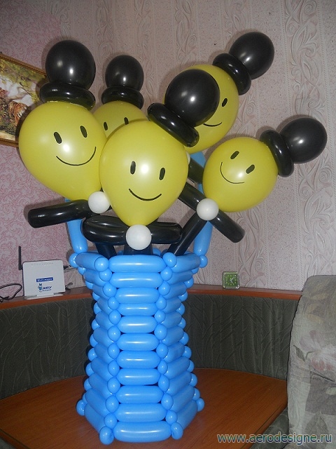

Теперь клеем зафиксируем шляпу на голове нашего парня. Нарисуем глазки маркером и ротик. Эту операцию проделаем для каждого человечка. Далее, основываясь на видео урок Анатолия, оформим их в корзину. На нее у меня ушло где-то 13 шдм. Вот что у нас получилось! Буду рада, если оцените. Спасибо за внимание!
Джентельмены 11
