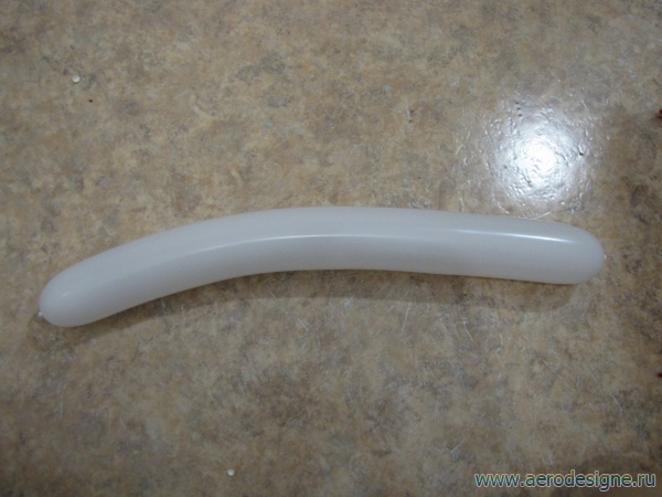

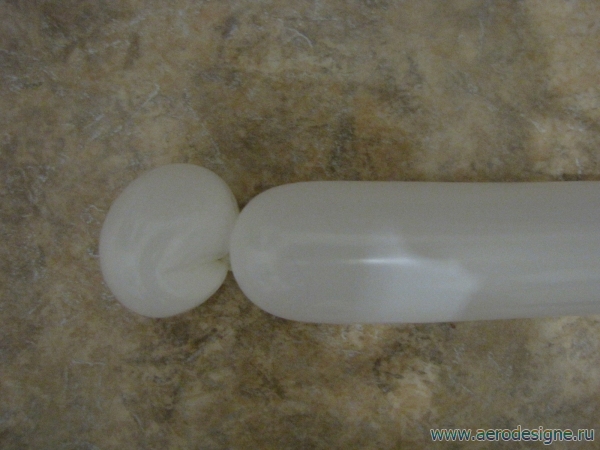

Надуваем белую 260 шдм и на конце делаем ушко
Вам письмо! 1

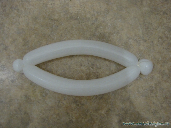

Отступаем примерно 30-40 см и делаем еще одно такое же ушко. Опять отступаем 30-40 см и делаем скрутку, обматываем вокруг ушка. Лишнее убираем
Вам письмо! 2
Этап 3
Таких колец с ушками нам нужно 4 штуки. Одинаковых
Вам письмо! 3

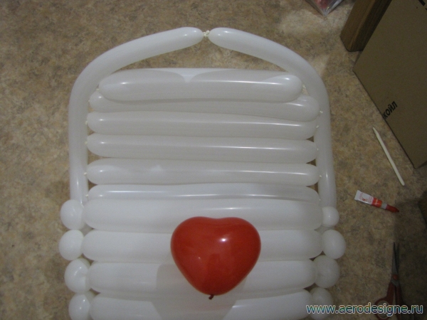

Этап 7
Затем собираем нашу крышку от конверта вот такими отрезками из 260 шдм-ок
Вам письмо! 7
Этап 8
Они уменьшаются по ходу. Надуваем маленькое сердечко. Приклеиваем его по центру конверта. Это замочек
Вам письмо! 8

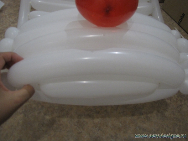

Этап 9
Дно конверта тоже закрываем отрезком из шдм 260
Вам письмо! 9

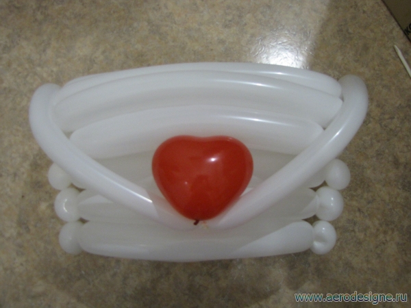

Конверт готов! Можете начинать писать письма :)
Вам письмо! 10
Этап 11
В открытом виде
Вам письмо! 11
