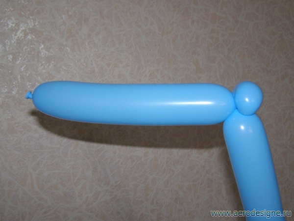

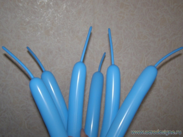

Плести будем по принципу эконом-варианта корзины. На каждом из 6 ШДМ делаем такие скрутки: пузырь длинной 20 см и пинч после него.
Незнайка 3

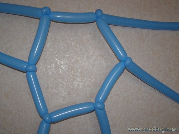

Этап 4
Затем каждый носик последующего ШДМ привязываем к пинчу предыдущего. Замыкаем круг.
Незнайка 4

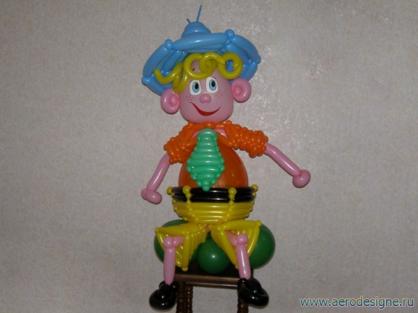

Ну вот и все, вот и готов наш мульт-герой... А чтоб руки без дела не болтались, вставляем в них цветочек.
Незнайка 76
