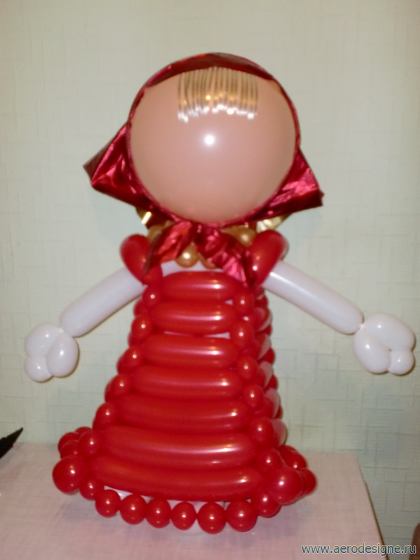

Маша (та самая;)
Пожалуй,самая популярная фигурка, Хит продаж, уже на протяжении долгого времени Машенька из мультфильма "Маша и Медведь".

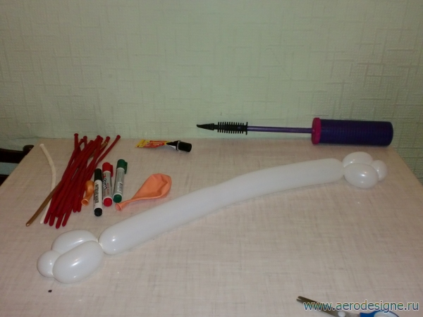

1 белый ШДМ надуваем почти на всю длину и по обе стороны крутим ручки,три пузыря связанные в петлю.
Маша (та самая;) 2

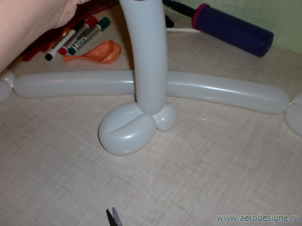

Второй белый ШДМ -ножки..(туфельки можно сделать в цвет платьица).
Маша (та самая;) 3
Этап 4

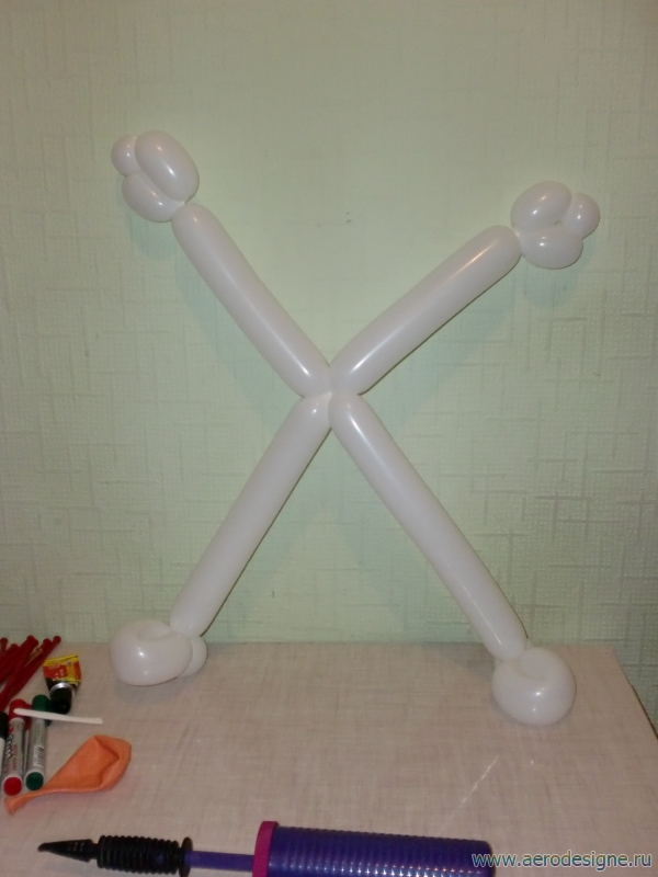

Ищем центр обоих шаров и перекручиваем между собой.
Маша (та самая;) 4

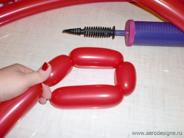

Этап 7
Возьмем шарик и скрутим 4 пузыря , примерно 10,7,12,7 см..поочередно,в такой последовательности.
Маша (та самая;) 7
Этап 8
Оборачиваем пузырики вокруг ножек (не перепутайте с ручками),связываем,обрезаем лишнее.Короткие 7 см пузырики по бокам.длинные-спинка(12 см) и перед(10 см).

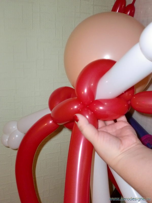

Этап 10

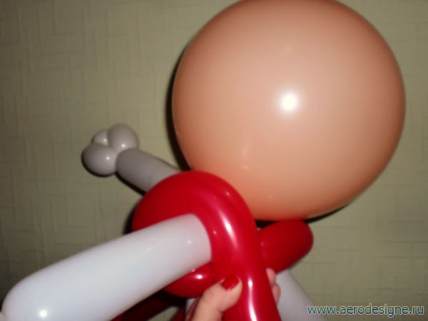

Делаем лямку сарафана.Берем один и обхватываем им ручку по верху.
Маша (та самая;) 10
Этап 11
Фиксируем в уголках спереди.
Маша (та самая;) 11
Этап 12
Вот так должно получиться ,То же со второй ручкой.
Маша (та самая;) 12
Этап 13

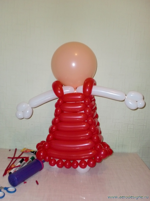

В итоге этих манипуляций:) у вас по углам 4 свободных ШДМ из которых по кругу мы плетем сарафан ( как корзину)
Маша (та самая;) 13
Этап 14
Держим фигурку головой к себе( так удобнее)
Маша (та самая;) 14
Этап 15
По бокам длину пузыря так и оставляем 7 см, спереди и сзади каждый следующий пузырик увеличиваем на 1-2 см.
Маша (та самая;) 15

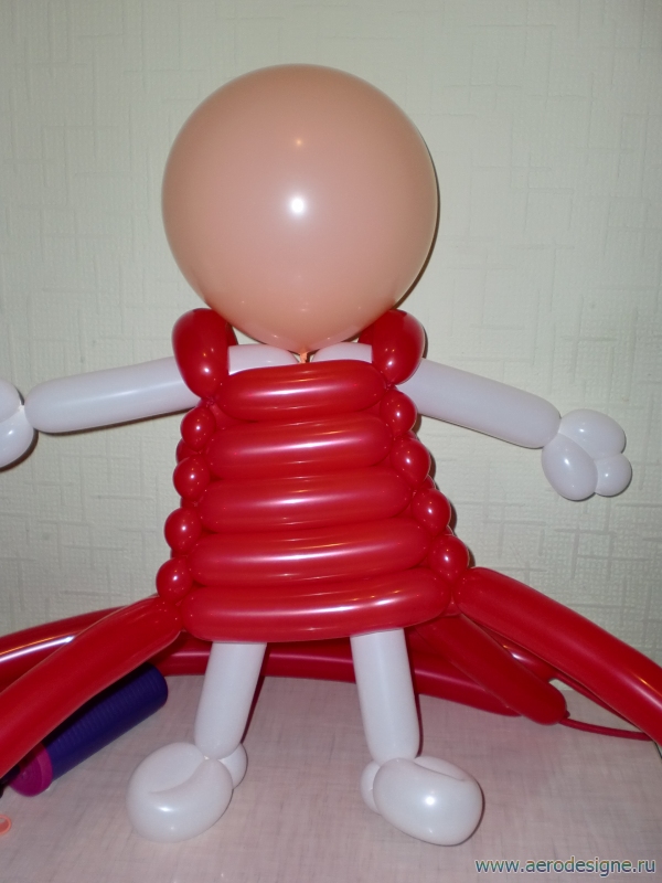

Этап 16
Плетем так примерно 7 рядов ( смотрите,чтоб ножки было видно)
Маша (та самая;) 16
Этап 17

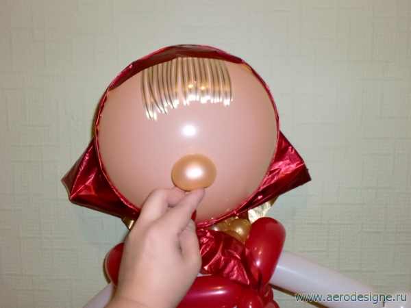

Готовим из 5" носик ,садим на клей ;на бумаге рисуем глазки,клеим; рисуем ротик.
Маша (та самая;) 27
Этап 28
Вот она :) В ручки ей цветочеГ,чтоб при деле были.Не обессудьте,если ,в описании,что то не совсем профессионально, надеюсь фото спасет положение.
